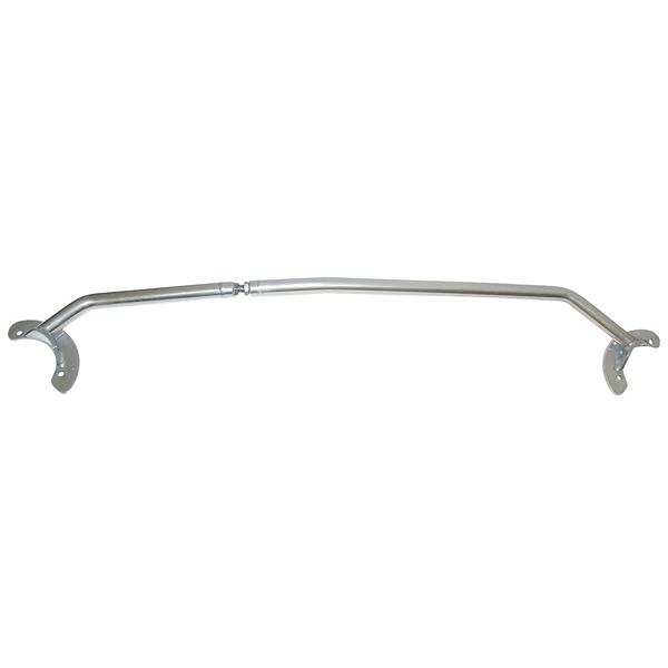

    Вчера забрал посылочку, симпотная такая распорочка, регулируемая...
    Теперь вот какой вопрос, какими болтами/гайками лучше пользоваться при установке, сделать ли прослойку между стаканом и самой распоркой и если да то из какого материала? в общем ребята, кто баловался сей приблудой, расскажите что да как, если опишите процесс установки вкратце, буду благодарен :)
    От такая:

    Я себе ставил от ТТ оригинал типа))
    Делал на подъемнике, при свободной подвеске, стянул простыми болтами на 10мм под 17 ключ или 19 не помню.
    вообщем болты ставил в размер дырок на распорке, ничем не мазал, наверное надо было мовилем залить, думаю подмажу весной)) ржавчин нет:)
    Потом поехал на сход развал, так как при нагрузке подвески стаканы жестко стянуты и схождение нарушилось:)
    А вообще наверное есть метод по которому надо ставить распорку правильно, мож кто подскажет:)

    Спасибо за совет :) Завтра наверное поставлю...
