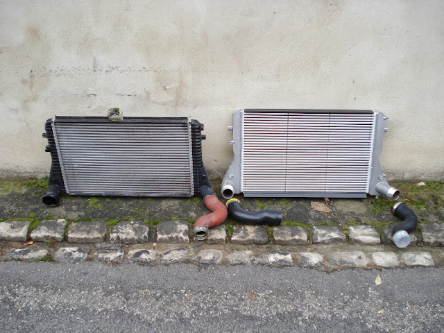

    интеркуллер oettinger на golf 5 gti
    Код:
    http://www.oettinger.de/en/product-88/volkswagen-1/golf_5-23/engine_accessories-245/oettinger_intercooler_enlarged-268.html
    Вообщем кто что думает по данному сабжу ? Достойная замена стоку ? Может кто ставил, тогда какие ощущения от установки?

    well, это кулер от С3 с покрашенными бочками, просто стоит ровно в 2 раза дороже!
    мое имхо: для тех у кого к03 или к04 - хватит С3 кулера, для тех у кого что-то побольше стоит (2871, 3071, 3076 и т.п.) - надо либо апр либо ТНС!
    Нет смысла переплачивать, когда есть альтернатива

    На мой взляд лучше тот который не стоит зажатым (не обдувается и нагреватся) между радиатором кондея и основным радиатором.

    BON,Амет, т.е. интеркуллер от s3 аналогичен ?

    У меня стоит от S3 , отличаются цветом :)

    какой у интеркулера от с3 артикул=) ?

    S3 Intercooler > 1K0 145 803 P
    S3 Left Pressure hose > 1K0 145 834 AA
    S3 Right Connection hose > 1K0 145 832 L
    п.с. могу помочь приобрести занедорого :)
