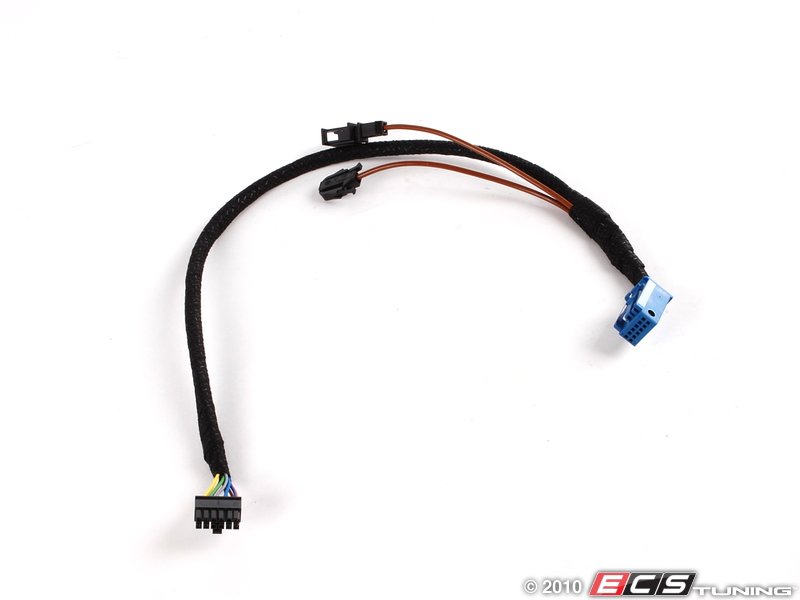

    немного не понял, наверно потому что не подключал эту ерунду ))
    вот так выглядит этот коричневый провод
    Если он будет замкнут друг с другом, адаптер будет работать или одну половинку надо засовывать в квадлок?
    Вот смотри фотки как у меня это было сделано http://vw-golfclub.ru/forum/attachme...6&d=1408021964
    На твоем фото немного неправильно, один конец должен быть без фишки пластиковой -тот который будет вставляться в квадлок, а как раз ответная часть фишки одевается на конец родной масСы которая вынута из квадлока
    Вот тут в красном круге как раз масса и разветвляется один идет на аукс второй в разъем квадлока http://vw-golfclub.ru/forum/attachme...4&d=1408021964
